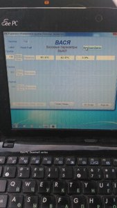

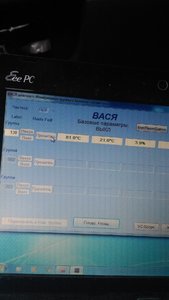

    Доброго всем времени суток. Ребята, вот меряю все как описанно. В 130 группе, все датчики на холодную показывают одинаковую температуру. Термостат 3.9%. Завел машину, первое поле поползло в верх, второе неизменно, термостат 3.9%.
    Но вот стоит первому полю подняться до 60 градусов, во втором температура поднялась до 15 градусов. Хотя на улице 6 градусов. Термостат показывает 3.9% . На картинках все подробно видно. Работа термостата коректна? При прогореве 100 градусов термостат стал открываться. 8.2 %. Если дать газу на ходу то бывает откроет на 20% и тут же его закроет на 3.9, потом опять 8.2%

    Травит слегка похоже.. Может соринка какая под клапан попала, может деформация, может ещё что..
    А какая необходимость была лезть в эти группы и проверять? Что сподвигло?

    Поменял термостат, по ночалу все было отлично, машина грелась быстро вообщем все как положенно. Но вот спустя 3 недели после замены стала значительно дольше греться...
    Кстати замена старого была ошибочно. Думал проблема в нем, оказалась в дырявом патрубке. Так что получается есть смысл вернуть старый? Или глянуть в чем может быть проблема с этим? Как я понимаю во втором окне температура рости не должна как уменя, до момента открытия термостата?
