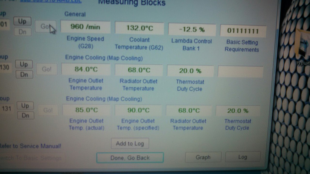

    Решил проверить показания датчиков и вот на что натолкнулся. В 130 и 131 группах показания примерно одинаковые, а в группе 001 G62 показывает какую то сумасшедшую температуру. И еще холостые стали выше((( Это норм??

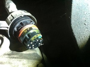

    Вот так по проводам в разъем мехатрона. Авто Ауди А7.
