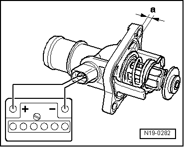

  9. gosy97
    gosy97 Печенег
    2 май 2007
    4.642
    S6/09, 320dx/15
    правильно говорят... это ШИМ на эти контакты:[​IMG]
