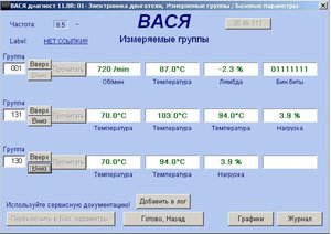

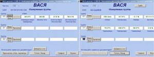

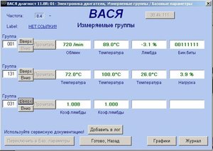

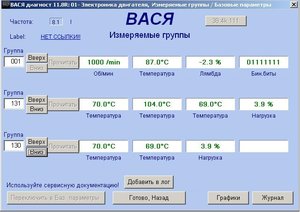

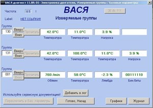

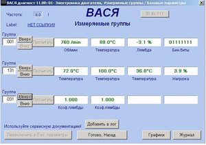

    делали заменуГРМ и до кучи менял датчик Т. зажал 5 баксов сверху взял ЖоПогрупп(((
    спустя 1,5 месяца заметил что при езде стрелка на приборке не доходит до 90 (стрелка на 12 часов) а останавливаеться между 70 и 90... да и грееться подольше. при этом клима вроде бы как работает адекватно.
    подключил провода (правда уже спустя 10 син. работы мотора) и сделал пару скринов.
    вывод со скринов однозначный. очень сходный случай с bykot
    Пришел к выводу: ппц датчику температуры: данные на ЭБУ ниже на 15С от реальной Т, данные на приборку ниже еще на 15С.
    поменяю датчик. будем посмотреть как оно на холодную во всех группах.
