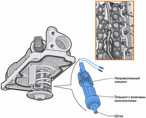

    Народ путается от "нагрузка на термостат", реально верит, что это степень открытия термоса.
    Более точно - "степень подогрева термостата электрическим током от блока управления двигателя для смещения хар-ки вниз" :) ну или "электронагрев термостата".
    Для ALT и аналогичных термосов: 100% == -10С, т.е. открытие с 95С. 0% == 0С, т.е. открытие с 105С.
    :nod:
    upd
    Вот так выглядит "электронный" термостат внутри:
    Никаких датчиков там нет и отродясь не было!!!
    upd2
    Документация по F265, подробности

    #195 gosy97, 21 дек 2013
    его надо подключить к +12В, иначе он не шевелиться. Там открытие БЕЗ подогрева эл. током 105С, вода обычно кипит при 100С.
    я давал док. Ремуру 1-2 страницы назад. Посмотрите, там подробно.
