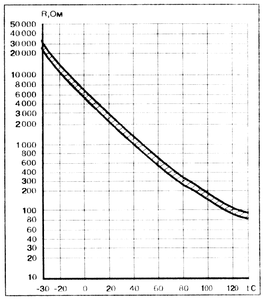

    Привет. Много читал по этой теме и заметил, что есть 2 теории проверки ДТОЖ.
    1. мерить сопротивление между ножками датчика и сверять с графиком
    2. мерить сопротивление между ножкой и массой и, также, сверять с графиком.

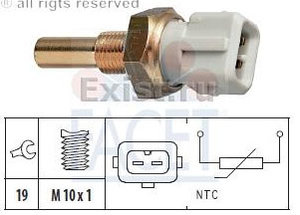

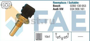

    Я взял с Экзиста 2 картинки аналогов этого датчика.
    Это Fae и Faсet. Как видно по этим картинкам - там нарисованы разные схемы. с 1 и с 2 терморезисторами. Так как всё же правильно мерить сопротивление, чтобы узнать рабюочий датчик или нет???

    На фото у тебя датчик 2-х контактный, т.е. один контакт это показания температуры, другой контакт - индикатор перегрева. Это как-бы 2 разных датчика в одном корпусе. И мерить сопротивление между этими контактами неправильно!

    Получается, что просто на картинке с датчиком Facet и 1 терморезистоом ошибка? ну или картинка от другого датчика?

    Прости, не заметил, что на картинках у тебя 2 разных датчика. Тот что нарисованый белый датчик, судя по схеме, правильней было б мерить сопротивление между 2-мя ножками. Черный же - замерять ножка-масса. Но я не уверен. Может кто-то точнее подскажет.
