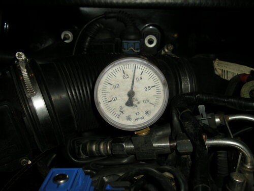

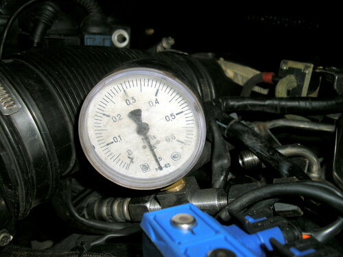

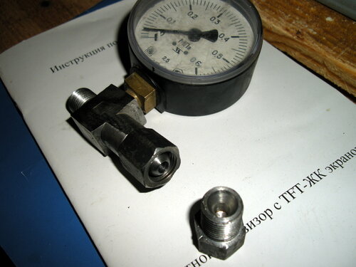

    Решил проверить свой насос и обратку в рампе. Пошел к знакомому токарю. И он мне выточил вот такую лабуду [​IMG]
    http://fotki.yandex.ru/users/chapai-2/view/625727/ На фото видна затычка. Она для того что бы проверить сколько насос может накачать. У меня получилось вот так.[​IMG]
    http://fotki.yandex.ru/users/chapai-2/view/625991/ С подключенной обраткой вот так.[​IMG]
    http://fotki.yandex.ru/users/chapai-2/view/625717/После того как заглушил давление постепенно выросло примерно за 5 минут вот так [​IMG]
    http://fotki.yandex.ru/users/chapai-2/view/625713/ А вот почему оно выросло, я точно объяснит не могу. Думаю может из-за того что в управляющем вакумном клапане обратки упало упало давление. Если кто знает точно, то пожалуйста поясните.Вот видио процесса[flash=450,338,http://static.video.yandex.ru/lite/chapai-2/vdg0ojhasu.4916/]

    Схемку с размерами лабуды если выложил, то было бы супер! :thumbup:
  3. чапа
    чапа Живу я здесь
    9 авг 2008
    1.789
    Audi A6/C5 2.8 ALG
    Чертежа у меня нет. Приглашал токаря в гараж. Он сам все конуса и резьбы замерил. и за штуку изготовил...
