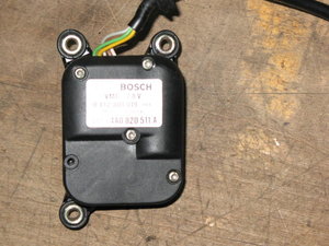

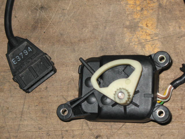

    Как можно проверить серво привод заслонки. Толи он не работает толи но него питание не идёт. Там 5 проводов куда что подсоединять я не знаю.

    Нужно либо вскрывать, либо иметь очень точную схему подключения девайса. Теоретически 2 провода питание и 3 провода переменный резистор , но что куда может показать только вскрытие.

    А проверить то ты че хошь, движется- не движется или что еще? если первое то мона взять батарейку типа крона и потыкать ей в провода. Спалить там ниче нельзя, а моторчик должен заработать.

    1 и 2 контакт кажется, подаёшь + и -, крутится в одну сторону после переполюсовки в другую, моторчик в сервоприводе климы расчитан на 7 вольт.
    Где-то было подробно описано как разбирать и чисть коллектор моторчика. Мне помогло на 2-х сервоприводах.

    Разобрал свой привод там мотор под номером
    1397220
    243 7V
    4352
    Нашёл привод который регулирует заслонку воздуха там мотор
    1397220
    243 7V
    5291
    Заменяют они друг друга или нет? Можно поставить этот мотор вместо моего?

    Внешне абсолютно одинаковые. Только последние цифры другие.

    Я думаю если внешне одинаковы и рабочее напряжение совпадает то можно ставить
