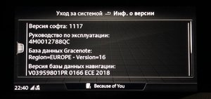

  5. Ruslik2002
    Ruslik2002 Завсегдатай
    25 ноя 2008
    644
    Пермский край
    Q7 3.0TFSI 16г. Q5 2018
    В общем вот результат общения с дилером: (гады пока не тряхнеш фиг что сами сделают) Олег огромное спасибо за наводку по обнове! Я эту инфу сунул в мозг дилеру взяли паузу и сейчас, по истечении примерно час звонят и говорят.... барабанная дробь... есть TPI по обновлению софта и его номер 1177 ( как у моей супруги в Ку5) приезжайте уважаемый мы его скачали уже и вам обновим систему, ЖУЛИКИ я только от них с рампой в понедельник выехал, в понедельник поеду заливать новый софт. По результату отпишусь.......

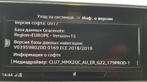

  7. Марс-116
    Марс-116 Участник форума
    11 май 2017
    161
    Татарстан респ.
    Q7 4M 3.0 TDI 2017 (продал)
    Версия 0917. Проигрывается вроде всё. Серым ничего никогда не было.
    Кстати, ссылки из первого сообщения темы уже заблокированы.

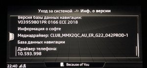

    Короткий отчет посещения дилера: обновили софт до версии 0976, но сволочь медиадрайвер не обновляется при обновлении софта, связались с Немцами накатили на них, подтвердили что драйвер старый и что-бы им засранцам не искать рабочие версии, просят ВИН код какой нибудь машины в которой читает, за сим прошу Уважаемые соратники у кого читает скиньте в личку ВИН ( если будет несколько я думаю будет не плохо). заранее всем СПАСИБО! потом обязательно отчитаюсь! и расскажу что и как делали!
  14. Ruslik2002
    25 ноя 2008
    644
    Пермский край
    кстати разница в весе софта моего старого 0442 и 0976 была 1,5 Гига (что же там нахреначено плюсом мы так и не поняли) и еще прикол скачивать сервер немцев дилеру дает, а при установке просит активацию через облачный сервер, с обязательным подключением ВАСИ диагноста:locked_up:
