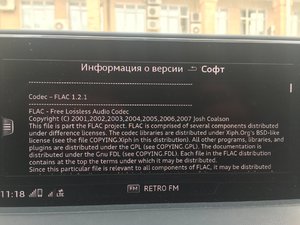

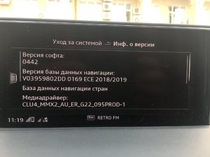

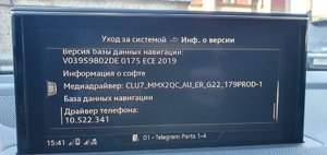

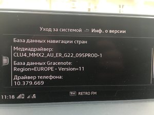

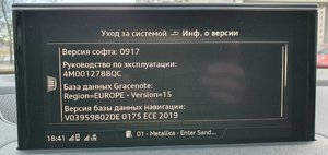

    Папки "разное" в машине нет, стёр, а Скорпионс (и все остальное тоже) - читаются.
    Версия медиадрайвера на фото
