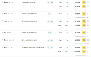

    А как по качеству VDO? Хороший? На оригинал 16к свободных нету сейчас, до 10к ещё могу себе позволить)

    продукция VDO ценится. в оригинале часто стоит Хитачи.

    Хитачи к сожалению нет на экзисте, а на других сайтах он чуть дороже чем оригинал с экзиста..
