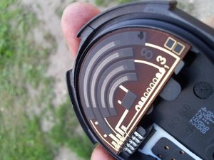

    разбери глянь,может грязь попала?я свой разбирал.самое сложное это его снять с машины.

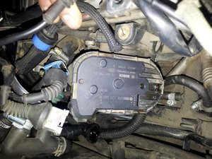

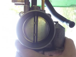

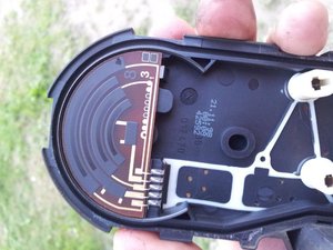

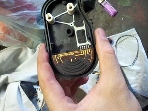

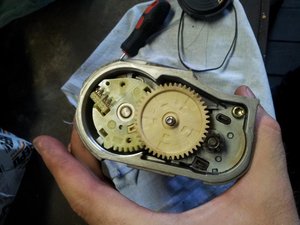

    я свой разбирал и собирал)))ничего сложного.сложно снять,и то скорее не сложно а просто крутить неудобно))вечером фотки скину если найду,увидишь что там внутри.разбирается вообще на раз два.но надо осторожничать,усики очень тонкие что бегают по дорожкам,и вот с ними ваще осторожно.сами дорожки я протер чистой сухой тканью не оставляющей ворсинок.ну и все,собрал потом))смысл разбора в том чтобы посмотреть сосояние усиков и дорожек,а так же наличие просто грязи и грязи от выработки если она есть.ну и глянуть все ли места пайки целы.

    ну это понятно, тут дело каждого лезть или не лезть))вот фото

    за сколько?мне тут предлагали за 50 баксов откуда то с белоруси вроде. А так залезь и глянь что там не так,думаю 90% что пипец дорожкам графитовым.если че то отпаялось то в сервисе по ремонту сотовых запаяют такую мелочь без проблем.временная мера при износе дорожек это графитовый карандаш из магазина радиоэлектроники либо графитовая паста из того же магазина.но максимум на месяц поможет при средней эксплуатации авто,потом опять мазать.а так только новые дорожки которые идут в сборе с блоком дросселя.сам видишь ломать там особо нечего если разобрать,но усики вещь деликатная)))

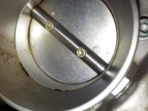

    успешно установлен новый дроссель.ошибок снова ноль.проблема таже:shock::shock::shock::dash::dash::dash:
