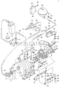

  17. Lamplighter
    Lamplighter Участник форума
    31 янв 2011
    253
    A4 8D2 AML МКПП
    В общем докладываю. Похоже, что всему виной был залипший обратный клапан поз. 56 на приложенном рисунке. После его промывки вчера очистителем карбюратора, к тормозам вернулась былая жёсткость, и педаль никуда не уходит. В пробке уже стоял:) Все комментарии по этому поводу возлагаю на гуру, посколько сам пока в непонятках:confused:
