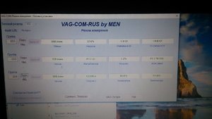

    Привет всем Ваг показывает что один вал не понимаю какой ушел на -14 градусов. Машина плохо заводится холодная идет прострелы в 4, 5 цилиндр. После прогрева работает нормально. На улице +6 на время считывания ошибок. Были поменяны гидронатяжитель в левой голове, а в правой 1,2,3 заменены башмаки. Все метки выставлены по планке и перепроверены. И на валах и на коленвале все метки на месте на правой голове остался старый гидронатяжитель. Подскажите что делать и что может быть ( Свечи и наконечники поменяны и подсос проверен нету.)

    Левый нужно посмотреть распредвал, не правильно выставили или цепь не правильно одели, посчитать сколько звеньев между распредвалами.

    То есть последнее окошко это левая голова 4,5,6 цилиндр я правильно понял.

    Все метки на месте :( проверил что может быть 16 звеньев цепь не растянута.

    В 90 группе что показывает?
