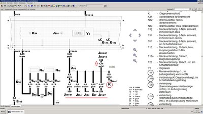

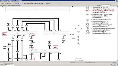

    Однако прежде я хотел бы что бы Вы проверили работу штатной противоугонной системы , на машинах до 98 года использовалась схема ,при которой связь с ЭБУ ДВС диагностики К-линии прерывалась физически ,с помощью срабатывания реле противоугонной системы (искать на штатных носителях его бесполезно ,скажу сразу , обычно она находилась аж под центральной консолью )выглядит это так ... АКПП а 8  2 .jpg АКПП А 8 .jpg
    Соответственно что бы восстановить связь с блоком ДВС нужно всего лишь кинуть "времянку" от указанного контакта на самом эбу до любого из доступных контактов К -линии описанных в схеме блоков (АБС ,АКПП ,АИРБЭГ ) и только ПОСЛЕ восстановления связи можно начинать лечение
