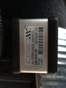

    Сегодня в багажнике нашел такую штуку, что это может быть?
      67,3 КБ
      102

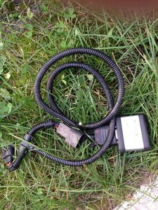

  17. НМакс
    НМакс Живу я здесь
    21 июн 2012
    1.327
    А 7
    С проводами эта штука.
      179,9 КБ
      95
  18. igor33
    igor33 Заблокирован
    19 июн 2010
    19.979
    А6/С6 3.0i Q 05
    Турбопедальный усилитель мощности твоего коня.

    А 7
    Это типа Джеттера? Судя по тому что в багажнике, не оправдала видно надежды прежнего хозяина)
  20. igor33
    igor33 Заблокирован
    19 июн 2010
    19.979
    А6/С6 3.0i Q 05
    Попробуй воткни его, по всей видимости в разъем датчика давления, ну и прокатись. Только выбери место безлюдное и привяжись покрепче, а то унесет к е....м!!!:lol:
