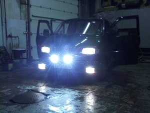

    2. Поставить люстры, я хотел заморочиться, но всё-таки внешний вид не очень хочется менять :shuffle: А на прошлом авто, всё-таки сделал :D (фото)
    Ставить маленькие допы, смысла нет, т.к толку от них нет (и не верьте тем, кто говорит, что Хелла микро де, светит "огонь") ну а большие ..... как я уже писал выше, внешний вид поменяется, а это уже дело вкуса.

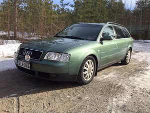

    Вроде смотрится аккуратно и света достаточно,а линзы по любому под замену и самоиу приятней ездить
