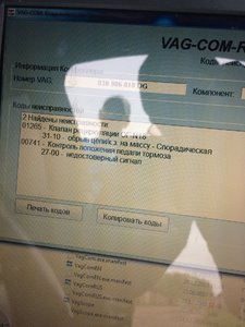

    всем привет,не нашёл на форуме подобной темы,у друга а6 ц5 1.9ТДИ,блок абс 111Б с боку на механической части вытекает тормозная жидкость с пластмасавой заглушки,сняли блок абс,сняли электронную часть,заменили механическую часть (осталась от прежнего а6 ц5 только 2,5тди 111H )горит ошибка абс,и не удаляется,может знает кто как исправить?

    вот такая ошибка висит

    Что то как бы нет умных мыслей, но есть вопрос - ошибка по педали в разделе двигатель или АБС?

    в двигателе

    А в АБС есть ошибки? Вернее они там должны быть, интересует какие?

    Лягушку поменяй и клапан EGR почисти

    С ошибкой по педали в блоке двигателя обычно ошибка по лягушке в блоке тормозов, почему и спрашивал про ошибки в АБС.

    Спрошу еще раз - ошибки в блоке АБС есть?

    Там походу нет связи с блоком
