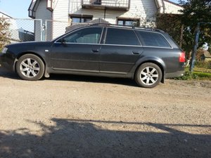

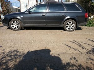

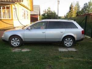

    Ну вот сделал я проставки и поставил вот что получилось.

    У меня 1-1 как у тебя было, так же стоит.

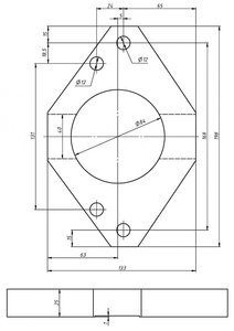

    Ты делал 2,5см толщиной? По чертежу все дырки совпали?

    я размер ее чутка переделал щас выложу чертеж по которому вырезал и фотки проставок.

    Ок, выкладывай, я в первое сообщение добавлю их!

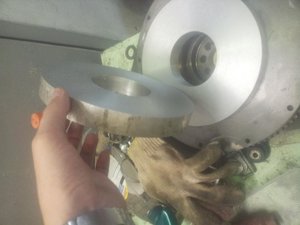

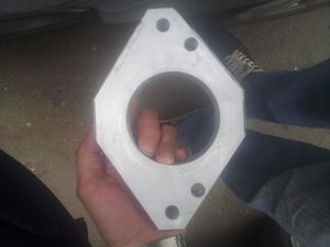

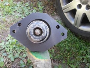

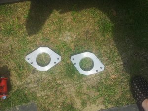

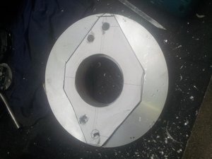

    Сделал я чертеж вот такой.
    По нему я и вырезал и сверлил он в реальный размер,напечатал приклеил и сверлил.

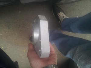

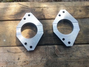

    Толщина проставок 25 мм сделаны из алюминия, фрезеровщика не было и я не стал сразу делать канавку, после того как примерил понял что надо ее сделать и дорабатывал болгаркой сделал на глазок примерно 1 мм,и отверстия я сделал все 12, а центральное слегка увеличил из-за того что посмотрев на чашку там у меня переход был похожий на шов сварной.
    Ну вроде так по замерам поднялся на 4 см теперь спереди и сзади расстояние до арок одинаково.

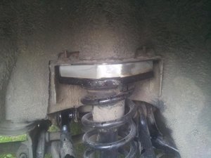

    Единственное когда машина поднята, колесо весит у меня резина трется о пружину, а когда опускаю на колеса то становится все норм как и было зазор до проставки с чашкой и кузовом в районе 0,7-1 см.
    уезжая с дачи по грунтовку все норм на ямах и кочках.

    Кстати я вспомнил заднюю часть проставки которая к кузову ее можно сделать чуть по уже у меня она плотненько прижата к кузову, но мне ее слегка не точно обрезали на пару мм побольше там получилось но все равно все встало.

    Поставил проставоньки по чертежу, из металла вырезали, толщина 18мм, самое то получилось, можно смело 25 ставить! при 18 получилась ровная морда и зад, при 25 будет чуть выше

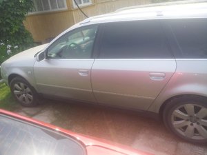

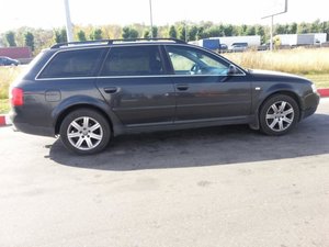

    Сделал себе проставки 20мм. Заодно обработал подкрылки "жидкими подкрылками".
  15. Vixtor
    Vixtor Bad e-mail
    23 ноя 2008
    2.954
    A6/C5 2.8QM 99г.
    У тебя наверное резина низкая, как-то сильно высоко кажется, у меня перед 1-1 как у тебя стоит, и зад гармонично с передом поднялся

    Резина стандартная. Может фото такое, в живую смотрится лучше. Но хотел-бы немного пониже 17-18мм было-бы самое то.
