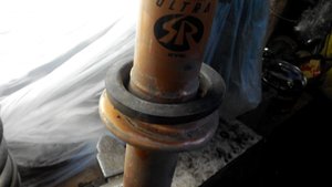

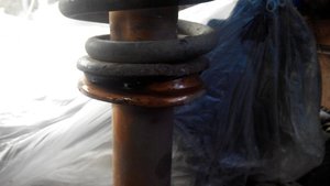

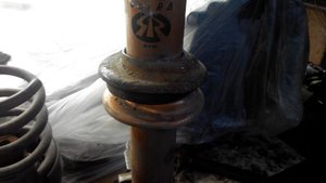

    я с задом поступил так.
    резинку можно не ставить.

    Где-то тему видел, с установкой на недоприводные сотки, "домиков" от Ваз 2109 под задние амортизаторы.

    Тут и тему искать не надо, только розетку, чтоб болгарку подключить и домкрат+молоток+ключи. Поставить запросто, требуется слегка обболгарить/подстучать кронштейны по месту. Сам ставил на пару машин - недолго и не трудно. Некузяво слегка выглядит в сборе, но с колхозингом ведь всегда так :D Кронштейны получаются не хуже и из квадратной трубы 60*80, ВАЗовские "домики" просто в любом лабазе доступны и болты в комплекте сразу, что удобнее

    от себя скажу - прежде чем ставить проставки, я заменил все пружины и аморты покругу.
    колеса 215/60 16 без проблем встают и без проставок.
    ...может начать с этого ?

    Резина 205/70/15 (Нива/HondaCRV старые) точно так же становятся - если что. Радиус качения такой же как у 215/60/16. Вполне себе подъем почти без гемору. Насколько я помню, нижняя чашка под пружину, на задних стойках, достаточно легко сдвигается повыше - точнее не скажу, давненько сотку44 кваттру таким образом освежали

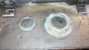

    сдвигается но только на боже(возможно на саксе).

    Ну да, так и есть. Просто для Богов под тарельку ставится отрезок подходящей трубы, а на всех остальных - болгарка+точечная сварка.
    Это если надо реально. А так - можно неспешно искать проставки с перламутровыми пуговицами...
