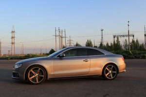

    У меня девятнашки тоже со штатным вылетом, но с проставками смотрятся эстетичнее. Похож на колхозника:

    Это другое дело....все аккурат! Не торчат же как у лунохода,красиво все в одной линии....:up:

    спасибо! надо только и на перед 2 см поставить, будет лучше

    На фото не очень то и видно.... под углом фото скинь....

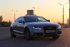

    По этой фото кажется что по кругу можно еще по сантиметру добавить, еще фото пожалуйста!

    #18 Vet1982, 12 июл 2013
    вот еще фотка. А так вот тут я приводил фото с отличиями - без проставок и с простаками:

    какой вылет дисков?
  20. Vet1982
    Vet1982 Bad e-mail
    9 июл 2012
    395
    A5 2.0 quattro 09г ---> Porsche 911 996 turbo
    параметры дисков 19x8,5; dia66,5; ЕТ30
