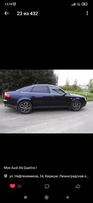

    Помогите! Хочу поставить только на перед полеуретановые проставки, так как морда сильно занижена по сравнению с задом почему-то...Прошлый хозяин так и говорит, что она такая и есть заниженная только спереди.. Ранее менял амортизаторы на перед по вину фирмы legefofm и все равно такая осталась низкая морда..Разница между передом и задницей 3 см.6мм. Мастер говорит брать проставку на 1 см., на 2 см уже не советует, потому что маневренность будет похуже.

    Может пружины надо сменить...

    Или хотя бы проверить цвета на них согласно vin.
    На рестайле по vin в etka всё фильтруется.
    То ТС.
    Не может по определению машина идти с разной высотой

    Пружины тоже менял

    Прошлый хозяин говорит, что она такая низкая и была спереди... Единственное, что машина битая.

    Так сначала надо разобраться, какая изначально по вину шла на ней подвеска, потом сверить, что у вас стоит, и тогда уж думать и решать, что вам нужно...

    Амортизаторы и пружины я как раз по вину подбирал
