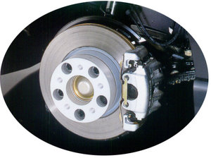

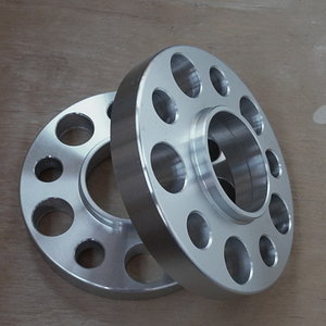

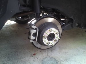

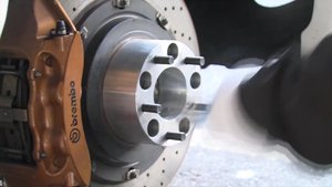

    Адаптеры это проставки со своим крепежом как правило от 20мм и шире.Проставки-шайбы как правило до 25мм-это просто шайбы под удлиненный болт или шпильку.Те и те как правило имеют направляющую-выступ по центру как на ступице что-бы диск имел дополнительную опору.
