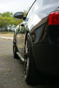

    Пример колес с проставками.
    Диски BBS CH-Rs
    R20 ширина 9 Шины 255 30 20
    Проставки 15мм передок.
    20мм задок

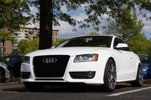

    Вот ещё вариант
    TSW Nuburgring
    19*9.5 ET+41 Шины 255 35 19
    Проставки 20мм передок+25мм задок.
