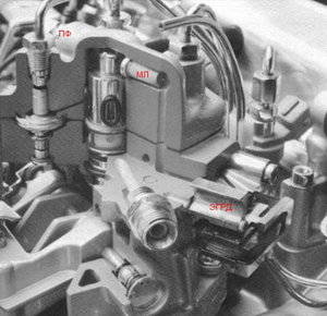

    МЛ - ето фильтр сетка с магнитиком в дозаторе в канале ЭГРД. Чтобы ее промыть в оба направления надо снять ЭГРД, отсоеденить от дозатора трубопровод на ПФ (пусковая форсунка)...и продуть, промыть Очистителем Карбов.
    Через МЛ и ЭГРД проходит бензин на нижние камеры. При замусорености МЛ давление в низу уменьшается (Дыф увеличивается) и смесь богатит п механике, ток ЭГРД при этом в минуса (к 0 мА) уходит.

    Вот пример нашел
    Вот картинка похожего дозатора.

    Я не скажу в какм отверстии, в правом или левом, но это просто - одно отверстие под ЭГРД легко продувается при отсоединенных трубках, в нем системное давление живет. А второе- это управляющее - оно идет на нижние камеры. И если создать вакуум в низу, то тарелки опустятся и откроются все 4 выходы на раб. форсы. В таком положении выходы продуваются, а иначе они просто закрыты давлением от нижних пружин.
    Матчасть сдесь..
    Еще промывка дозатора
    Устройство дозатора (схема)
