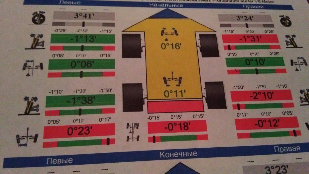

  17. Shish48
    Shish48 Участник форума
    23 окт 2010
    145
    A6/C5/2.5TDI/04г
    Здравствуйте, тоже виляет из стороны в сторону, заехал на сход развал вот результат... балка под замену???
