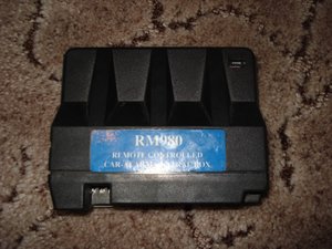

    У меня ауди С4 100 2,3 aar 1994г.в. механика. Когда её купил на ней стояла сигнализация. В сигналках не силен, по этому не знаю как она изначально работать должна была. Под задним диваном возле мозгов АБСа стоял блок управления сигой (на нем написано RM980 remote controlled car-alarm central box). Из всего оборудования к сигналке: под капотом сирена, возле передних стоек на торпеде стояни 2 штуковины(по словам бывшего хозяина датчик объема) одна слева, др. справа, сам блок управления, и на средней стойке хитрая штуковина, в которую вставляется ключь и поворачивается, ключь фигурный, 2 брелка сигнализации с одной кнопкой. Работала так: нажав на кнопку машина закрывалась, моргнув поворотниками 1 раз. Нажав второй раз на кнопку открывалась,моргнув 3 раза. При этом ни пищала, на удары реакции не было, ставя на сигнализацию внутри салона, тоже просто закрывалась и не было никакой реакции на "объем". Потом у меня сдох акум, и я его поменял, после этого она перестала совсем работать. Закрывал ключом, при этом центральный замок работал. Тут мне подарили систему управления центральным замком с выкидным ключом. Нашел схему подключения, подключил, все работает (там всего 4 провода :плюсовой, минус, и два провода в разрыв сине зеленому проводу идущему из двери к центральному замку.) Чтобы не было лишних соплей я все провода решил выкинуть от старой сиги. Выташил все провода, провода были не на скрутках а на зажимчиках который прокалывает изолячию родной проводки. Но вот последний провод по приборной панелью в ногах у водителя был спаян, причем подходил от сиги оранжевый и синий провод вместе скрученные к родному проводу черного цвета. Я их отрезал. а черный просто заизолировал. После этого все отлично нет соплей двери открываются и закрываются с нового брелка, а машина не заводится. При включении зажигания на табло все лампочки загораются как и надо и слышно как бензонасос работает, начинаеши крутить стартером, а она даже не схватывается. ПОМОГИТЕ РАЗОБРАТЬСЯ. по поводу впрыска у меня стоит лискар (электронный впрыск)

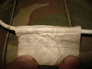

    кстати на жгуте проводов от сигнализации стоит дата 30,08,93

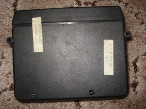

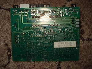

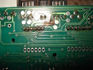

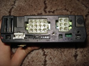

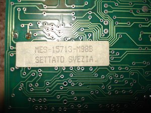

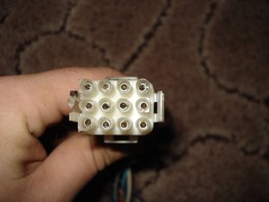

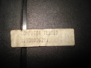

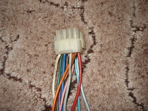

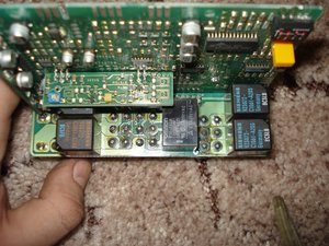

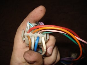

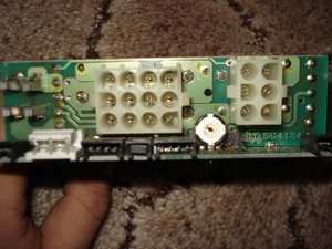

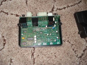

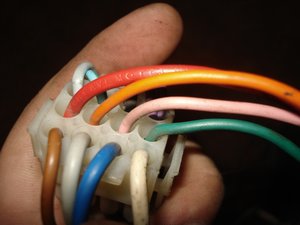

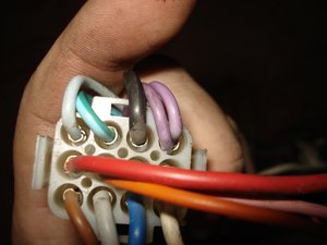

    фотки
      261,2 КБ
      84
      282,3 КБ
      95
      291,6 КБ
      82
      278,6 КБ
      88
      291 КБ
      90
      285,8 КБ
      82
      288,3 КБ
      80
      286,3 КБ
      80
      276,6 КБ
      85
      291 КБ
      92
  7. Vovan_3388
    Vovan_3388 Новичок
    2 апр 2012
    98
    Волгоградская обл.
    AUDI A100 45 2.3E
    вот еще
      282,4 КБ
      85
      272 КБ
      82
      200 КБ
      80
      225 КБ
      88
      227,2 КБ
      83
      209,9 КБ
      82
      292,5 КБ
      79
  8. Апекс-АГ
    Апекс-АГ Участник форума
    15 мар 2012
    323
    A6/4F
    Я правильно понимаю что 6-ти контактный разъем задействован не был? Очень реле рядом с ним похожи на реле управления центрозамком, среднее - пока подозреваю что блокировка, хотя может быть и управлением светом, оставшиеся два - соотв. либо свет, либо блокировка, и реле управления например открытием багажника (могло быть не задействовано). А хитрая фиговина под ключик кстати могла быть аварийным отключением всего этого кагала, а могло - полным снятием с охраны (хотя если раньше крутили и оно продолжало заводиться - скорее все же аварийное отключение.....). Вспоминать куда какие провода были подключены, дальше тупо отбрасывать понятные (концевики, управление светом, замками, плюс-минус, сирена - останутся по сути зажигание и блокировка)
  9. Vovan_3388
    Vovan_3388 Новичок
    2 апр 2012
    98
    Волгоградская обл.
    AUDI A100 45 2.3E
    6-ти контактный разъем тож был задействован, 2 провода из которого были подключены в разрыв провода управления центральным замком, один на массу, другой на + и еще два соеденены между собой
