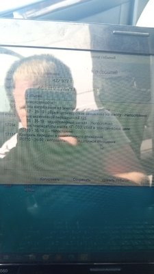

    Вот такие ошибки, подскажите пожалуйста, куда копать?
  5. Автоматный
    Автоматный Акппэшник
    31 окт 2011
    2.155
    Такой букет искать в проводке
