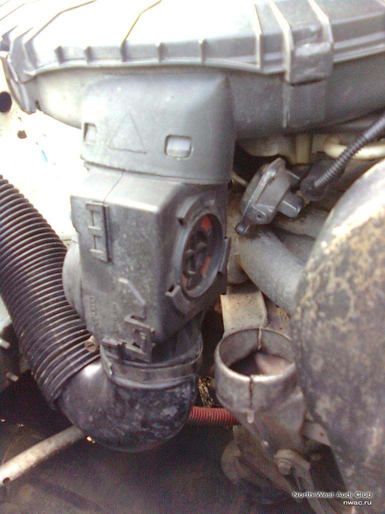

    я вот так замутил

    это на ежик идет

    Интересное решение! Нужно искать такой "Г" -образный патрубок! Я думал взять из области сан. техники, но побоялся за перепад температуры минус 30 и плюс 100. Блин, завтра свое сфоткаю, и покажу!

    у меня их 3 было
    снячала вот так замутил http://nwac.ru/forum/index.php?showtopic=12649
    да, фланец под карбюратором резино-металлический
    патрубок этот пластиковый до коллектора не достаёт сантиметра полтора-два и соединяется гофрой от таза-01, так сделал именно для подвижности и чтобы пластик об коллектор не грелся

    пока все нормально, ттт
    и чё ему будет, это ж ПВХ
    если чё - еще сделаю, цена вопроса рублей 30
