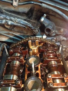

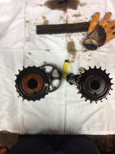

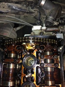

    такая же проблема, ошибка 17748, появилась сразу же после замены гидронатяжителя цепи. На след день только удалось шнурком подцепится. Интуиция подсказывала что ошибся в количестве звеньев цепи либо 17 либо 15. Но логика напрочь не хотела в это верить т.к. цепь с распредов не снимали, акккуратно вытащили старый натяжитель, и поставили новый, так что ошибки быть не должно было. Но решил убедится, разобрал, предварительно распред и коленвал по меткам, скинул крышку, метки на распредах совпадают, количество звеньев совпадает, вроде все чин-чинарем, а на холостых троит безбожно. Думаю, значит цепь растянута, раз такая несходяга. Решил заменить цепь, благо была под рукой. скинул распреды, снял цепь. На этом хорошие новости закончились.... я просто "был поражен" на выпускном распредвале зубьев практически НЕТ. из 21 зуба осталось 6 - это ****ец друзья....

    ну здесь хоть ответ есть ,у меня всё новое в моторе
