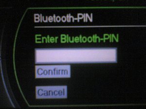

  19. Mif37
    Mif37 Участник форума
    31 окт 2011
    156
    А6/C6 2.4 04 г.
    ...вообщем что только не делал сегодня, но так ни чего и не вышло:cry:
    134 канал у меня пишет - не доступно
    Блютус в мобильнике видит машину. Через сопряжённые устройства отправляю запрос на машину - просит ввести пин в мобильнике -ввожу, далее на MMI появляется картинка №1 -ввожу туда такойже пин, котороый вводил в мобильнике - результат = картинка №2 (пытался вводить пины: 0000, 1234, 1111 ).
    Пошарил по форуму и нашёл что пины можно корректировать в канале 135 - но доступа туда тоже нет:shock:
    Возможно , что в этой комплнктации по блютус коннектится только трубка (моторолла) в подлокотнике:( Странно конечно то, что принимает запросы от др. сторонних устройств...
  20. Kostomaher
    Kostomaher Завсегдатай
    28 янв 2011
    763
    Audi A6/C6 3,2Q
    какието странные у тебя картинки... нажимаеш кнопку TEL... потом SETUP... и там в настройках блютуса можно ввести любой ПИН для соединения... по умолчанию он стоит 1234....все... при подключении мобилы вводиш этот ПИН тока на мобиле и все... тело коннектится к машине.... никаких дополнительных вводов ПИНА на машине не требуется...
