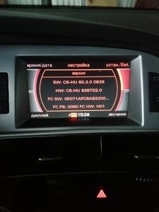

    sw: C6-HU 55.7.0 0835
    HW: C6-HU 6350D2.0
    FC SW: 04144AFC6AB3200...
    FC PS: 0010 FC HW: H07
    Навигация есть, телефон есть, машина 2006 года
    хочется слушать Mp3, с телефона или с дисков пофигу. по 15 песен не вариант.
    какая версия прошывки я не понял да и какая Mmi у меня тоже не вкурю

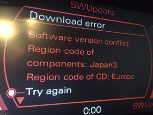

    Написано кодировка компонента Япония, язык диска Европа. Либо диск японию либо кодировку менять на европу

    лучше кодировку поменять, Япония... там по другому всё

    А как кодировку то поменять подскажите ...

    вагкомом. там в блоке навигации должны быть подсказки когда кодируешь.

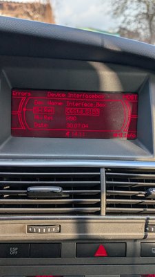

    Доброго времени суток, может кто знает есть ли прошивки на mmi basic(монохром)? Нашел в Инете только на цветной дисплей. Вот какая версия установлена, см.вложение. Хочу обновить mmi т.к. не включается графическое отображение при работе парктроника, хотя через vag com поменял кодировку в блоке(изменил на 0 на 2). На просторах вычитал, что нужно обновить mmi(хотя это может и не так) кто может сталкивался с такой проблемой прошу помощи. Заранее спасибо!

    А где взять прошивку? Как я понимаю те что скидывали выше не подойдут.
