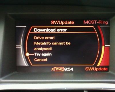

    так у тебя что, не может прочитать мета-файлы и выбивает вот такую ошибку???
    http://www.audi-belarus.by/forum/download/file.php?id=93519&t=1
  7. Jeezz
    Jeezz Участник форума
    23 май 2012
    265
    Q5, 3.0 tdi
    ошибку не выбивает. Просто долго стоит (до 15минут пробовал, дальше выключал) и не может прочитать мета файлы. Может дольше попробовать? Хотя наверное смысла нет.....
