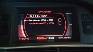

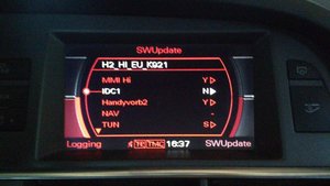

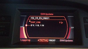

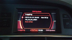

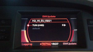

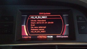

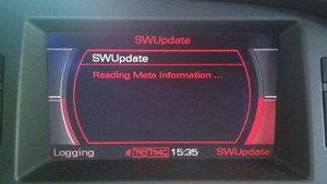

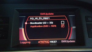

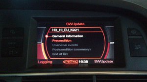

    вроде как раз не обновилось радио и чейнжер? А что значит буква S?
      73,5 КБ
      237
      72,6 КБ
      208
      76,1 КБ
      207
      75,4 КБ
      198
      76,2 КБ
      191
      77,5 КБ
      187
      74,9 КБ
      178
      72,5 КБ
      175
  3. Jeezz
    Jeezz Участник форума
    23 май 2012
    265
    Q5, 3.0 tdi
    Он сказал что вставлял тот же диск сегодня, чейнджер как будто так же работает, 2секунды и замирает на 2 секунды. Вставил диск с прошивкой, начинается чтение диска и не продвигается дальше.

    Вот с этого места так и не сдвинулось, по ходу чейнджер в аварийном режиме?! Несколько дисков пробовали, и с нашего форума, и с торрента, смысл тот же, долго висит на одном месте, не читает диск.
      65,3 КБ
      236
  10. popov_
    popov_ Живу я здесь
    25 фев 2011
    1.186
    А6С6 2,0TDI 07г.
    с заиканием (компонент протекшн) чейнджер ШИТЬ АВТО все равно по идее должен...а в этой ситуации я даж и не знаю что делать:shock:...или подожди, мот к то более компетентный подскажет или к оффдиллеру:locked_up:
  11. Jeezz
    23 май 2012
    265
    Q5, 3.0 tdi
    Пока жду, до официального дилера 200 км.
    Из чейнджера звук какой то не понятный. Он как в компе например должен? как раскрутился, так уже не тормозить или как то по другому? у нас он бжикнет и молчит, бжикнет и молчит и так постоянно.
    А откатить проблемно до предыдущей верси, да?
