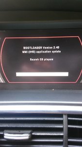

    мозг не парь. скачай 5150, запиши на CD-R на минимальной скорости и вынув из ченджера все диски вставь в первый слот.

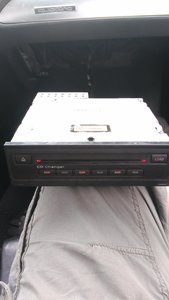

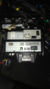

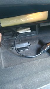

    Спасибо большое это все понятно но проблема втом что у меня сд чеинджер совсем отключен и штекера кнему не идут в машине есть тв и юзб разьем. Возможно ли через юзби флешку все это замутить видать что то добавляли и от ченджера фишки воткнули на что то другое а вот на что непонятно (что родное что нет незнаю недавно стал владельцем этой машины) все находится в багажнике сбоку а в бордачке только юзб. IMG-20190704-WA0002.jpg IMG-20190704-WA0002.jpg вот так выглядит

    Если не ошибаюсь - в бардачке стоит AMI, а changer за ненадобностью воткнули в багажнике.
    IMHO тащи его в салон, втыкай вместо AMI и тогда сможешь прошивку залить.

    Так и сделал терь с..ка ченджер не выгружает диски внутри, моргают подсветки. Диск не принимает и не выдает... печаль.

    Может через флешку можно прошить кто подскажет варианты еще какие есть? Сд ченджер купить дорого просят, жаба душит покупать только изза прошивки.

    так он моргает спрашивает как диск выкинуть или в какую принять то есть нужно сначала нажать на кнопку выброса а потом на кнопку соответствующей ячейки

    Я его вскрыл и заметил до меня пытались вскрывать короче там шесть дисков внутри и на одной кассете два диска вставили и внутри кассеты все криво стоят не двигаются ни вверх и не вниз полностью разобрал и собрал обратно. Но бесполезно не работает не принимает диски.
