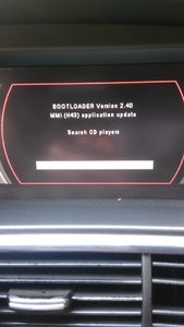

  14. Михаил Ерм
    Михаил Ерм Новичок
    7 май 2018
    32
    Ханты-Мансийский АО
    Всем вечер добрый.... Люди скажите пожалуйста я нечаянно нажал ботлаудер прошивка слетела с интернета скачал прошивки прошил версией 5150 а потом 5540 вроде все хорошо все работает сделал адаптацию но по диагностике теперь показывает ошибку по навигации у меня ее вообще нет и вот вопрос стал садится аккумулятор за два дня умирает в 0 до этого всего все было хорошо дак все может из за прошивки?
  15. Xeus
    Xeus Живу я здесь
    7 янв 2006
    2.912
    Казахстан
    Q7 3.6 FSI BHK Америкос
    в инженерном меню (вроде) убери навигацию
  16. Михаил Ерм
    Михаил Ерм Новичок
    7 май 2018
    32
    Ханты-Мансийский АО
    Спасибо посмотрю тоже так думаю ошибку по блоку выдает постоянно ищет блок навигации

  19. NurZam
    NurZam Новичок
    14 июн 2019
    13
    Казахстан
    Подскажи пожалуйста где находится это предохранитель мми чтобы отключить его, я накосячил случайно поставил галочку на ботлоадер и все он терь просит сд прошивку не отключается никак приходится каждый вечер скидывать плюсовую клемму чтобы нежрал аккум. Заехал к специалистам зарядили 5к.рублей по нашему 30к.
  20. dim250568
    dim250568 Живу я здесь
    14 апр 2006
    3.198
    А6C6 2.4 дв.BDW
    А не легче поставить прошивку
