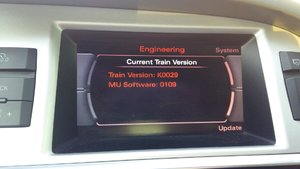

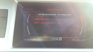

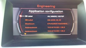

  17. Fire_Wall
    Fire_Wall Новичок
    19 авг 2018
    6
    Краснодарский край
    A6 C6 2009 г. в. v 2,8 220 л.с.
    Доброго времени суток. Друзья помогите с определением версии прошивки, а так же есть ли более свежие, заранее благодарен. 20180819_183459.jpg 20180819_183551.jpg 20180819_174018.jpg
  18. Xeus
    Xeus Живу я здесь
    7 янв 2006
    2.897
    Казахстан
    Q7 3.6 FSI BHK Америкос
    http://www.audi-club.ru/threads/obn...po-mmi-3g-high-s-zhjostkim-diskom-hdd.374293/
