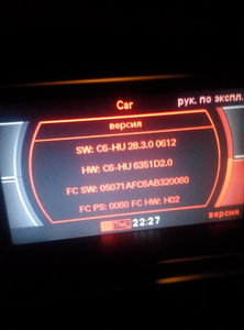

    Добрый день форумчане) моя прошивка(скрин), можете подсказать последовательность установки новых прошивок после моей. И еще вопрос)) как то на 3G видел инструкцию на установку скрипта, что бы была заглавная буква в начале а не маленькая, на 2G есть что то подобное? Или это не возможно?

    2830 у тебя.
    если шить то 5150->5540->6030
    по первой букве не понял

    К примеру на экране как у всех слово "версия" c маленькой буквы а нужно что бы заглавная была "Версия", на 3G это сделать реально, а вот на 2G не видел.

    Есть ли смысл прошивать до 6030 если нет навигации и телефона? Много отзывов видел что люди откатывают до 5540.

    смысла нет. как и откатываться назад :)
    в твоем случае на 5540 можно остановиться
