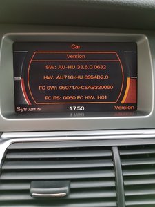

    Доброго времени суток всем. Машина Q7 2006 г.в. американка.
    Версия прошики как я понял 3360. Все на английском языке. Есть BT, MP3, NAVI, AMI в подлокотнике. Акустика BOSE.

    Q7 3.6 FSI BHK Америкос
    тему надо было почитать. все тут есть

  18. GrekOFF1977
    GrekOFF1977 Участник форума
    2 апр 2017
    162
    Ханты-Мансийский АО
    AUDI Q7, 3.6, 2007 г.в. Американка
