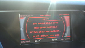

    Всем привет!
    Помогите с обновлением прошивки на А5 2008г.
    Сейчас стоит как я понимаю 5530 и хочется по новее :rolleyes:
    В интернете читал, но там все про седаны написано на купе руководство к действию не нашел, а экспериментировать боязно, однако.
    Подскажите где можно скачать новую прошивку + инструкцию по ее установке на мою машину?
    Заранее спасибо!
    WAUZZZ8T98A034392
    Если не туда написал, прошу модераторов перенести тему в соответствующий раздел.

  4. alex00
    alex00 Завсегдатай
    5 окт 2011
    885
    AUDI А6/С6 4F 2.0
    не стоит обновляться 6030 последняя версия для России у Вас предпоследняя думаю не стоит "игра свеч"

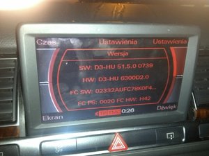

    Подскажите на какой вариант прошивки обновлять ММі установленой версии 5150, обновлять надо на Русскую 5540? или на более новую 6030. ? Можно ли к 5150 просто подгрузить Русский язык?а всю прошивку не обновлять потому как я понимаю 5150,и 5540,ето прошивки идентичние но под Європу и Росию сформировани,и оличаютса язиком и навигацыей только.. И в сети часто встречаю инфу что прошивка 6030,глючная..? На какой вариант обновлять подскадыте? Авто А8 в Кузове Д3

    Спасибо в настройках, Русского в списке не нашол:(((вроди смотрел весь список,Поставил Польский Язик.,Машина Європейка ,Подскажите пожалуйста,просто авто недавно купил пока плохо ориентируюсь что к чему по ММI ,может что неправельно понял какая у меня версия..

    5150 все правильно, странно что Русского нет, попробуй в инженерном меню приоритет Россию поставить

    Спасибо,но пожалуйста подскажыте профану ММІ как ето сделать пошагово? как я понимаю в ММІ есть скритие опции которие нужно активировать в спрятаних меню,читал что у некорих не показывает например степень заряда акумулятора..и ету функцыю как то активируют и т.п..Может и у меня так Русскый просто не активирован,(машина ездела в ЭС),и гдето в скрытих меню можно активировать

    Та пусть уже криво в навигацыи,мне хотя бы в меню Русский поставить, на 5150 прошивке,куда копать почему Русского в списке нет у меня?может включить скритое меню гдето?Есть спецыалисти по ММІ

    Включение инженерного меню (если оно не активно):
    — Control Module "07", выбираем "Adaptation";
    — Выбираем Adaptation Channel: 08;
    Значения: 0-инженерное меню запрещено, 1-разрешено;
    — Соответственно вводим "1";
    — торкаем "Test", затем "Save";
    — Закрываем VAG-COM и перегружаем MMI с помощью SETUP + шайба + правая верхняя кнопка.
    Если активно:
    -- удерживаем 2 кнопки одновременно CAR и SETUP не менее 5 сек;
    -- в появившимся меню выбираем DIAG SRTTINGS;
    -- далее LongCode и тут выбрать russian$
    -- затем перематываем в самый низ и выбираем Accept cheenges ( сохранение параметров);
    -- выходим из меню перезагружаем MMI с помощью SETUP + шайба + правая верхняя кнопка.
    активация заряда акб:
    -- затем Car Menus Mask;
    -- далее напротив пункта Battery Level поставить галку (нажать на центральный диск);
    можно сделать все сразу не выходя из меню а затем ММI перезагрузить, удачи!
