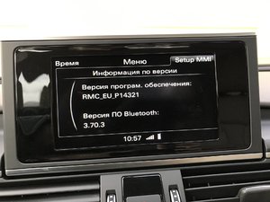

    Всем добрый вечер!
    Имеет смысл обновляться? A6 2016 модельного года, MMI Radio Plus
    Если да - то где скачать прошивку?
    Спасибо за ответы)

    у вас новая машина что там обновлять

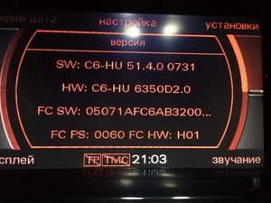

    парни привет, кто за деньги может помочь с советами по прошивке MMI ? купил AMI, но при подключении его вместо чейнджера нифига не работает, пишет пожалуйста подождите или что-то такое
    начал читать про прошивку и не могу въехать какая у меня версия MMI, и пугают ещё какими-то трудностями в прошивке если есть блютуз
    если я правильно понимаю у меня версия 5140, на какую следующую версию нужно шиться?

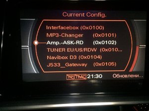

    включи поддержку ами в инжинерном меню
