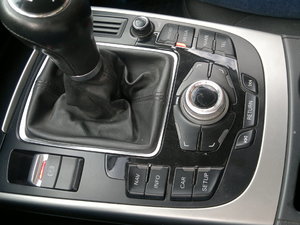

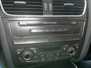

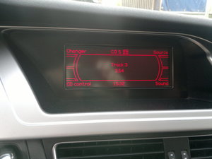

    Audi A4 B8 2.0TDI MT
    В машине установлены вот такие штуки, я так понял это MMi 2g, но дисплей монохром. Хотел прошить на русский, не могу найти прошивку! Подскажите где взять и как шить если она вообще существует для монохром экрана?
