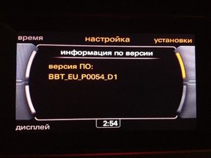

  16. DemAnd
    DemAnd Здесь на ПМЖ
    17 мар 2004
    1.386
    A1
    Народ,что за прошивка?
      75,6 КБ
      494
  17. mudrec
    mudrec Живу я здесь
    26 дек 2006
    4.190
    Нижегородская обл.
    А8 D3
    Это g3. Самостоятельно не обновишь.
