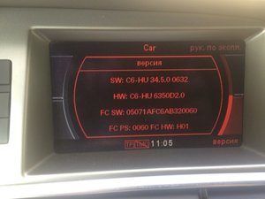

    А6 2006 год 3,2
    я так понимаю у меня версия 2830 какие мои действия дальнейшие какую версию следующую загружать

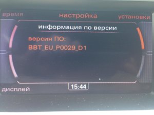

    Ребят! Подскажите пожалуйста. Не так давно стал обладателем а6 с6 2010 года рестаил. Увидел версию по BBT_EU_P0029_D1. Есть ли какой смысл ее прошивать и если есть то какой? У меня навигации нет. Только сиди чейнджер с двумя sd картами памяти и всё. Если есть смысл прошивать скиньте ссылочку пожалуйста. Всем спасибо.

  7. Xeus
    Xeus Живу я здесь
    7 янв 2006
    2.912
    Казахстан
    Q7 3.6 FSI BHK Америкос
    5150->5540->6030
    у тебя 3G, ищи "обновление MMI 3G", там все и почитаешь

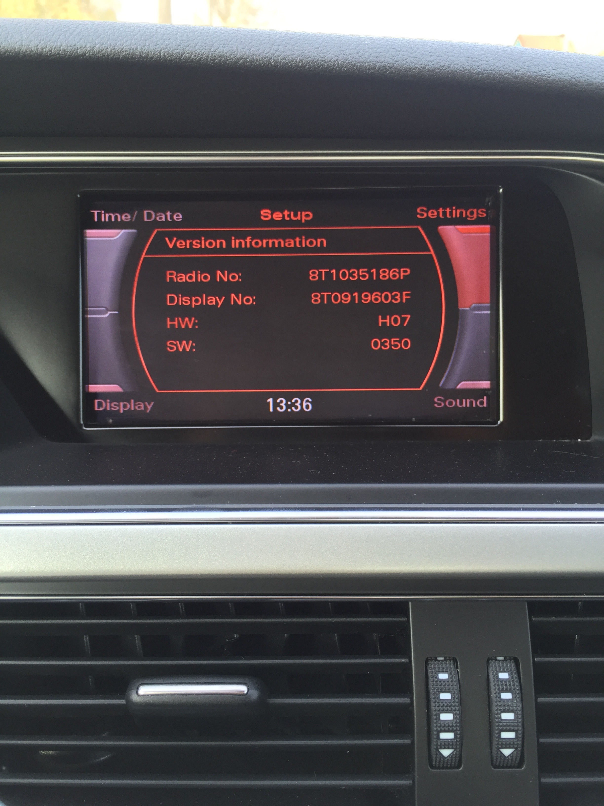

    Подскажите какая версия (2g basic, high?) и прошивка MMI стоит у меня? Стоит ли ставить более новые прошивки?

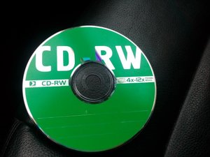

    Подскажите!
    Пытался обновить MMI (версия 2120) на два диска CD RW записал образ 3460 и 5150. Прочитал 3460, перед обновлением показал, что ошибка в драйверах. 5150 не прочитал вообще. Возможны ли проблемы с чтением из за самих дисков CD RW? Может обновы записать на CD R?
    Скачал одним файлом все обновления 1100, 2120, 3460, 5150, 5540,6030. Вопрос: в папке с обновой 3460 в формате "nrg" только 4220, а сама 3460 в формате "mdf", какую из них будет правильно залить на CD диск? 3460 в формате "mdf" прочитает?
