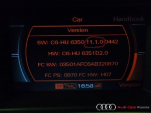

    Подскажите плиз. Не смог найти версию прошивки ммi. Как бы мне хотя бы русский язык добавить в меню? Вин: wauzzz4f68n051675. Помогите пожл.???:shock:
    И ещё вопросик. Не могу понять голосовое управление. Как им пользоваться и что можно?

    № 11
    1. Посмотрите первые посты этой темы, есть все, с картинками.
    2. http://www.audi-club.ru/forum/showthread.php?t=259151

    Вот именно что ничего я не понял

    Прошивку обвел:

    Спасибо за это конешн. Но когда я нажимаю car у меня не высвечивает vesion
