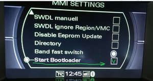

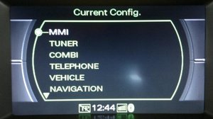

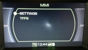

    В общем пока время есть: 1е пишешь образ CD 5540(1 диск), лучше в Alcohol 120%. Затем пишешь образ CD 6030(2 диска - первый CD телефона, второй CD для обновления ПО ), 2е вставляешь в первый слот чейнджера CD-5540, секунд 10 ждёшь, затем нажать кнопку радио, запускаешь скрытое(инженерное) меню(кар + сетап) в появившемся на экране: - ММI(нажать шайбу)-SETTINS(нажать шайбу)-прокрутить список меню до конца вниз- на пункте Start Bootloader поставить галку. Перегружаешь MMI, пойдёт загрузка. Важно АКБ должен быть полностью заряжен. Ключ из зажигания вытащить можно. Дальше 6030(читай инструкцию PDF обязательно), ставишь если есть желание, но я особой разницы не увидел.

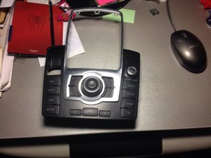

    Если шайба без джойстика - 3G , если на шайбе джойстик имеется 3G+

    А где этот джойстик находится?
  19. dim250568
    dim250568 Живу я здесь
    14 апр 2006
    3.198
    А6C6 2.4 дв.BDW
    В центре большой шайбы
