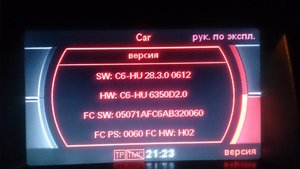

    Хочу обновить MMI. У меня он без навигации, с БТ. Авто диллерское. Версия на фото.
    Каков алгоритм моих действий чтобы не напортачить? Чтоб ничего не отвалилось (ни климат, ни БТ) и не ехать к ОД и прочее.
    Я понял так:
    1. качаю диск очистки (кстати откуда?)
    2. 2 раза его прошиваю
    3. качаю Audi MMi Firmware Update 5150
    4. делаю по инструкции по той же ссылке
    Все верно?
    И вообще есть смысл шиться на 5540, а затем на 6030 если у меня нет нави?
    И как я понял пропадет уровень АКБ (потом через ВАГ-ком можно вернуть) и предупреждение о превышении скорости (это возвращаемо?). Правильно понял?
