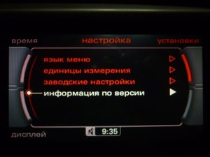

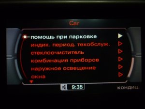

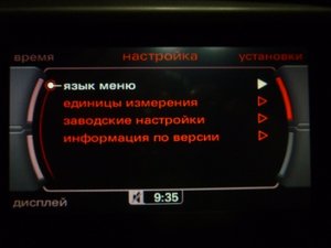

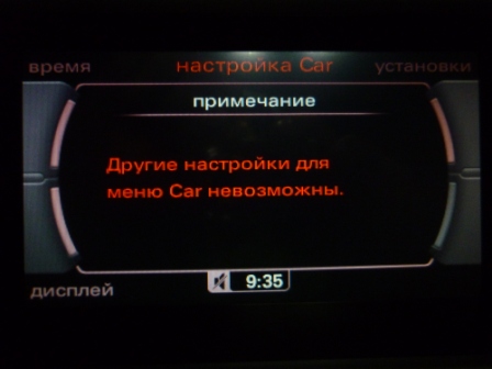

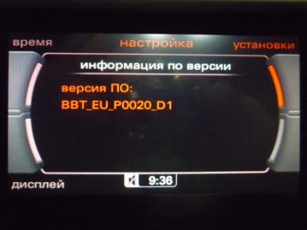

    И еще вопрос к знающим:Что за ММай у меня стоит,выглядит так
    и прошивка,про нее я тут еще ничего не читал,то за зверь то???

    ...на 100% не уверен т.к. сам ещё в живую этот мамай не шупал, но помоему это у тебя уже MMI 3G. Машина рейсталинг?

    Да,рестайл,но аккум. не показывает,уровень масла тоже.Поначитался и тоже хочу.В инженерное меню не входит через КАР-СЕТАП,нави не родная стоит.Вот и думаю как залезть.Смущает что версия ни на что описанное где либо не похожа!

    значит у тебя MMI 3G. А чтобы попасть в инженерное меню, нужно сначала открыть к нему доступ с помощью vag com - во всяком случае на MMI 2G так - думаю что и у тебя таким же образом... А лазить в инженерном меню, если в нём мало что понимаешь, не рекомендую... можно накосячить
