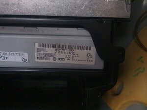

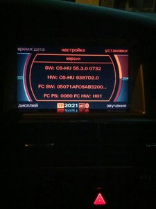

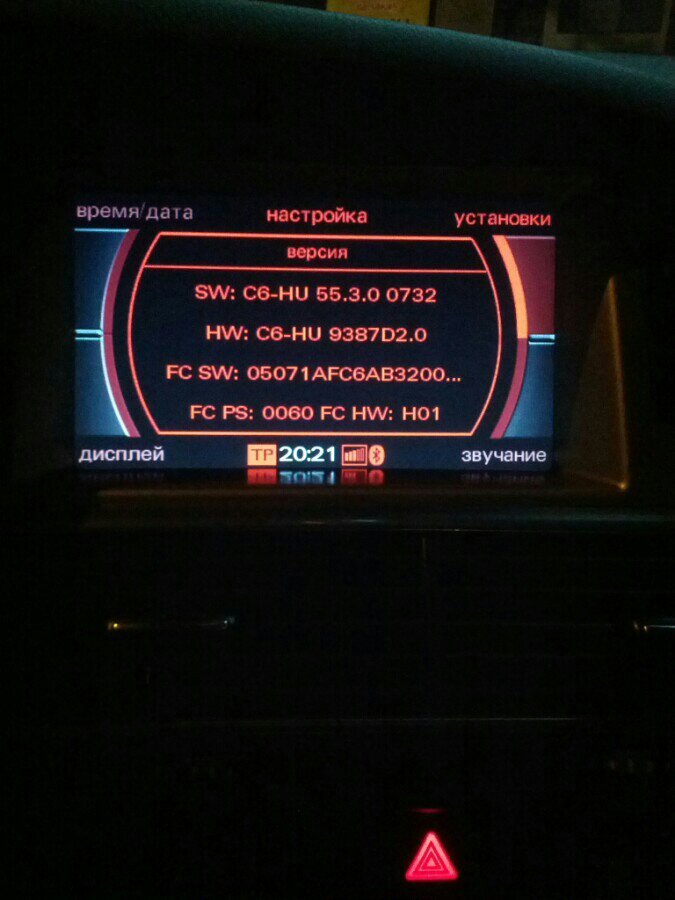

    Коллеги, задался вопросом обновления прошивки, сейчас такая:
    Навигации я так понимаю у меня нет, в принципе технология обновления по результатам прочтения форума ясна, вопрос - есть ли смысл обновляться, если есть, то на какую прошу и будут ли доступны какие-то дополнительные функции после обновления:wink:
    Также может кто сразу подскажет по 2 вопросам или ссылкой кинет, поиском не нашел:
    1. Можно ли вылечить проблему с поцарапанным антибликом на экране MMI?
    2. Как дополнить к возможностям MMI чтение sd карт и aux - сейчас стоит чейнджер в бардачке, в багажнике вот этот блок
    Заранее спасибо за помощь:hi:

    Блок в багажнике на фото это просто блок радио
    Сд карты никак
