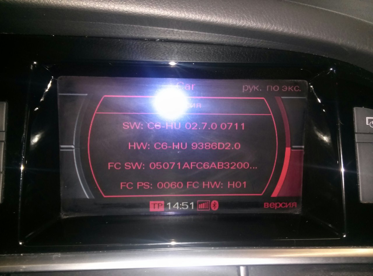

    А6 С6 3,2 FSI 04г.
    Была прошивка 0500, прошивался 5150 обновилась основная часть "блоков" (5) , шилась минут 20 и зависла на последнем блоке - видимо болванка записалась некачественно, ждал минут 30 пока "про..рица" недождамшись нажал на джойстик и инициировал неудачный процесс заново, прошло удачно. Когда шил 5540 обновился всего 1 блок оч. быстро. В итоге имеем русский язык, проглотил навигацию по России, и кучу мелких исправлений. Поидее можно было шить сразу 5540, однако всё нужно пробовать... главное не с..ать....
